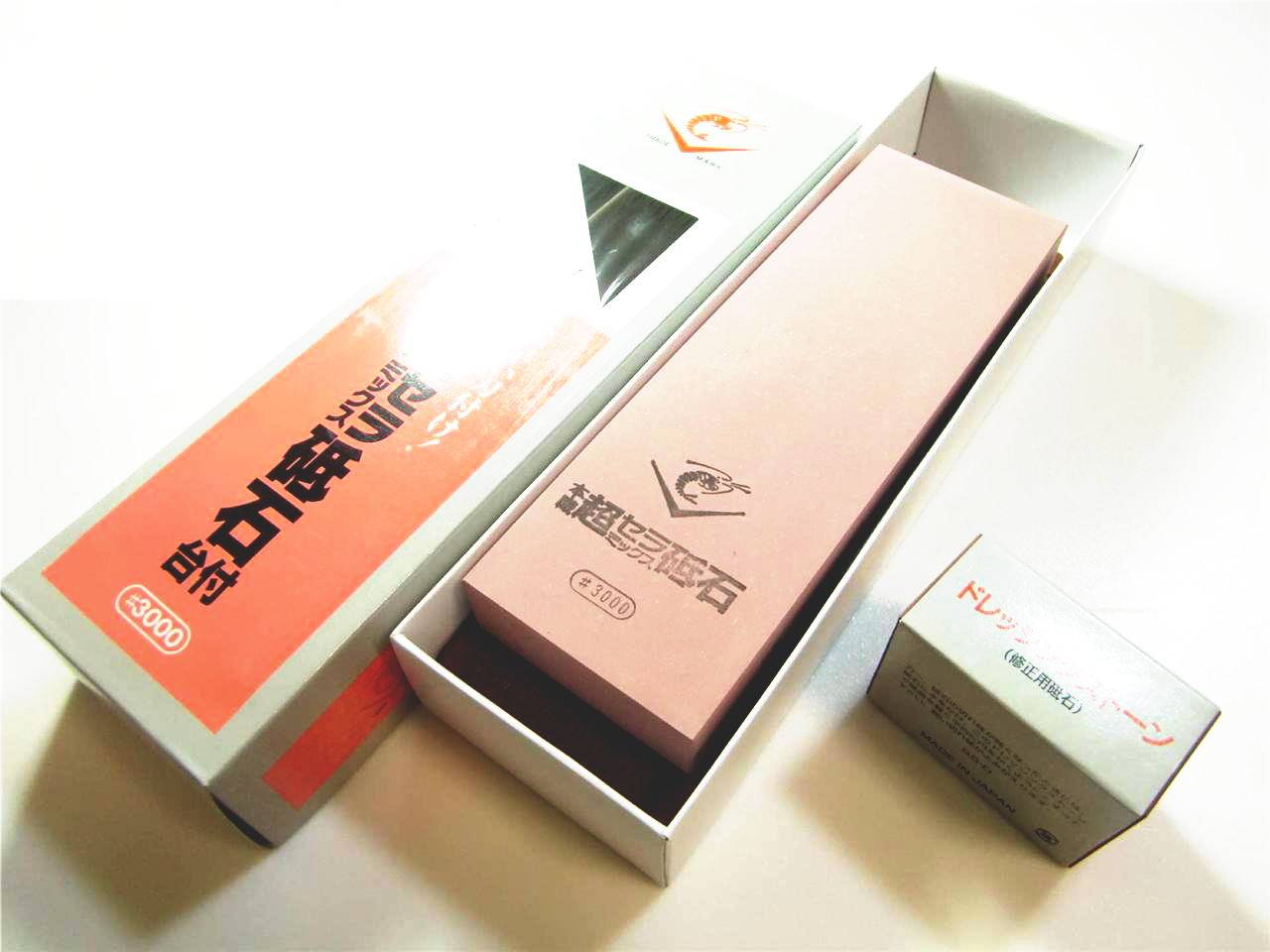

Попълвайки скромния си точиларски арсенал се сдобих и с това солидно изглеждащо и тежащо водно камиче, което не е никаква камиче, ами цяла тухла  и то от старите "от най важно качество", както са се изразявали българите от старо време :D Та марката е добра познатата Naniwa, серията Chosera е най високо технологичната към момента и "универсална" откъм работа с различни стомани, включително и прахови. Само ще допълня, че компанията произвежда и диамантени абразиви, т.нар. Naniwa Diamond, която няма много общо като външен вид и усещане при работа с американските DMT. ;) Но това е друга тема на разговор.
Размерите му са наистина внушителни, както на камъка 210 mm x 70 mm x 25 mm, така и на нагурата ;D
По принцип се продават с пластмасова поставка, но моят е без такава, което аз определено предпочитам, защото могат да се ползват и двете страни на камъка.
Задължително се продава с нагура, която си влиза в цената на камъка. Ако някой тръгне да ви го продава без такава и твърди че я няма изначално в комплекта да знаете, че ви лъже ;)
Камъкът е с цвят трудно определим, поне за мен :D, нещо средно между тъмно розово и много бледо винено червено. Не че има особенно значение, просто за да се избягват евентуални измами от бъдещи купувачи го казвам. Странично е маркиран с логото омар, името на фирмата написано на японски и цифровото изражение на грита 3000.
От другата страна има пак цифрово обозначение с номера на партидата най вероятно, но не мога да бъда 100% сигурен. Цифрите  в моя случай са 100621 и в правоъгълъния печат пак с йероглифи е изписано указание за ползване, сред което изрично напомняне към собственика да не го държи накиснат във вода, особенно повече от един час, защото това води до разрушване на абразива :yikes:  Така и така съм почнал да го пиша това ревю, та да добавя и защо това се случва, ами защото камъкът е с магнезиева свръзка на частиците, която почва постепенно да се разпада от продължителното киснене във вода. Затова навсякъде точиларската теория и практика   определя този тип камъни от най ново поколение като тип splash and go демек намокряш обилно и директно започваш да точиш без никакво накисване повече или по малко. Това са само част от малките детайли, на които следва да се обръща внимание при работата с водняци, защото те са море от марки и съответно известни разлики при начина на употреба. При едните изрично се препоръчва поне 30 минути киснене и дори не е проблем съхраняването им във вода, при други е необходимо 10-15 минути или докато спрат да вадят мехурчета, а при трети като камъкът на Makita са необходими само 2 минути. Както виждате колкото видове и марки камъни, толкова и табаети. :D Така изглежда структурата на повърхността след доста използване на нагурата и няколко пъти  подравняване с абразивен карборунд на прах, размер 400 и 800.
Камъните от тази серия както неведнъж съм писал са наистина инженерно проектирани абразиви, които са предназначени да точат/ в конкретния случай това  по скоро не важи, горецитираното важи  по принцип / определен набор от стомани.Японските водняци имат тясна специализация за определен вид стомани и това е силно препоръчително да не се забравя преди покупка.  ;)  В нашия случай абразивът се справя с най различни стомани: като се почне от отдавна използваните в кухненските ножове немски и въобще европейски неръждаеми стомани като 4110,4116 през  японските неръждаеми като АТS-34, VG-10 висковъглеродни ръждаеми Aogami, Shirogami та чак до прахови като ZDP-189, SG-3, Cowry X/Y и т.н. От това по добре здраве му кажи.  ;D Веднага обаче бях изкушен да проверя твърдението, че  тези камъни "не обичат" хич меките стомани. Подпуках веднага кухненските трамонтини, които са със стомана 4110 и едва ли са повече от 55-56 HRC. И трите имаха проблясъци по цялата дължина на остриетата, чието цялостно премахване отне точно по пет, шест  тръквания от двете страни, :yikes:  а след още два пъти по толкова вече правеха безпроблемен S образен срез на тънка хартия от рекламна брошурка. Та с такава твърдост неръждаеми ножове камъкът определено "другарува" отлично. ;D
Така изглеждат следите които оставя по острието при 230 кратно увеличение, а с невъоръжено  око просто се вижда матов, не груб шлайф.
Моите лични впечатления: струва ми се, че дори в този среден грит 3000, камъкът оставя дори по финни следи от 4000 на Norton, но тука опира до чисто субективното ми усещане, което може и да не  е 100% меродавен критерий по отношение на шлайфа.  ::) Въпреки че на някои места препоръчват кратко 2 минутно накисване във вода, доколкото успях да видя с очите този камък не поема и капцчица вода, седи си сух като кирпич :D За разлика от нагурата му, / също  доста солидна на размер и маса / която е силно хигроскопична и може да се види, а дори   да се чуе като я сложиш до ухото как поема водата, ясно се чува едно силно жужене ;D  И дори след 24 часа като я оставиш върху напълно изсъхналия камък веднага очертава размера си върху му оставяйки влажно петно. По това можете да познаете дали с камъка скоро е работено или не.  ;D Спре ли камъкът да точи това означава че е крайно време да го почистите с няколко кръгообразни тръквания, това го установих при точенето на последната голяма шефска Трамонтина.  ;) Почистите ли го, отделя се много финна и не особенно гъста светлорозова суспензия, към която нагурата залепва  :green:  и камъкът тутакси си възвръща  скоростта на отнемане на стоманата.   :yahoo:    Друго което забелязвам е, че след почистването с нагурата цветът на камъкът видимо изсветлява и в определени участъци отдолу започват да се показват бели абразивни частици.  ::) Камъкът започва да отнема още по агресивно стомана и това определено се усеща веднага.  Последното не се наблюдава например при CERАX- а, който малко или много продължава да точи същите тези ножове  и позацапан макар и по бавно. Затова ми направи и впечатление и тази разлика. Другото, което определено мога да кажа е, че въпреки средноабразивния си грит, който може да се определи като междинно звено преди оконочателната полировка с 5000, 6000, 8000 и т.н.  абразивната способност на този камък е по висока от на 4000 на Norton примерно. Даже съвсем умишлено с цел да не изръся някоя глупост предпазливо пропуснах да напиша дали същото не може да се каже за директно сравнение и с моя CERАX 1000. ::)  За има, няма 10 минути на карбоновия Опинел 10-ка му промени ъгъла и скоса само на режещия участък и му изкара едвам забележим косъм, който след обирането на естествен камък започна да реже свирепо.  :yahoo: Всъщност целта на закупуването на този камък беше именно да финиширам на него след 1000 на CERАX- а нож, с който ще се реже месо именно заради съединителната тъкан, ципите и т.н. без да полирам повече острието.
       Случвало да ме питат колеги които искат да си купят водни японци с какво точно марка да започнат  като начинаещи и обикновенно в началото съвсем нормално са предпазливи да отделят по високи суми. Та отчитайки, всичките тези фактори по отделно и най вече в тяхната съвкупност като твърдата и по трудно издълбаваща се повърхност, което определено се усеща при точенето, сравнително високата скорост на заточване като цяло / с уговорката, че не съм точил "мъчни" стомани все още /, липсата на  необходимост от дълго накисване във вода или постоянно мокрене, което малко или много прекъсва процеса, много лесното и бързо почистване с нагурата, както и сериозните му размери, които се предпоставка за доста дълъг ресурс на ползване считам, че Naniwa наистина е произвела eдно съвременно високотехнологично точиларско пособие, чиято репутация по форумите и извън тях е напълно заслужена. :yes:  Високата за средностатистическия българин цена е наистина недостатък, но пък с времето определено се изплаща и това може да го разбере само човек, който е позвал различни видове камъни и му се налага или му е просто хоби да точи ;) Поради леснотата за боравене с него смятам, че този камък е напълно подходящ и за начинаещи, които са научили да държат ъгъла на ръка.
