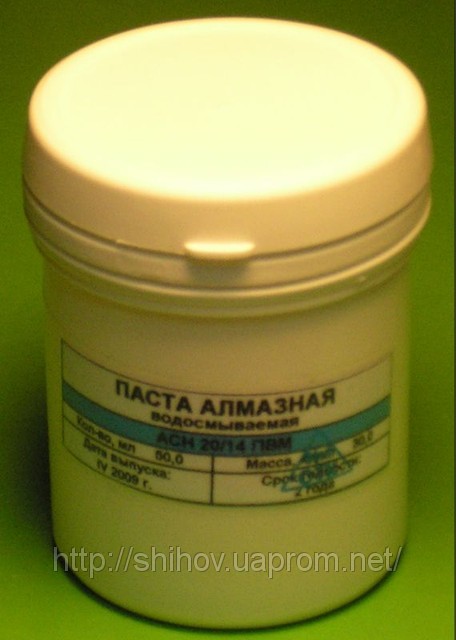

Eто я как изглежда всъщност:
Как работи и какви следи оставя по острието   На полираното на средно ГОИ №3 острие на Хигонокамито оставя видими следи и штрихи като от водна шкурка 1500 - 2000, но това е много относително и е трудно да се уточни на 100 %. Всеки случай даже с просто око се вижда, че е доста по едра / но не прекалено за да не може да се ползва за стропинг/от ДМТ 6 микрона, особенно на добре полирана повърхност, но точи направо поезия.  :yahoooooo: Дори като прекарваш острието по кожата се чува и усеща едно леко драскане и триене, което при ДМТ 6 микрона и ГОИ определено го няма. Но това може да се дължи и на факта, че съм я нанесъл на едно отрязано парче от колан, който не е от много качествена кожа за разлика от тази на стропинга ми, но не ми се вярва това да е причината все пак.  След замазването от кечето при полирането на скосовете, което е напълно закономерно и знаех отлично, че ще се случи точно с 10 /цифром и словом / тръквания Аогамито придоби зверска острота, дялаше косъм и кожата на палеца от раз.  Същото при самоделния нож с острие на Хултафорс и SK- 5 стомана, при Опинел №10 карбонка, който при едно невнимателно движение ми се заби в пръста без изобщо да го усетя, Опинел №12 с предишната им френска неръждаема, която много шибано се точи до такава острота след намален косъм, даже и с добре подгрята ГОИ. Викторинокса Номад с 5 тръквания същата работа. Само N 690- ката Монохрома не можах да го докарам да дели косъм, при все че бръснеше космите и тънка хартия от касова бележка я режеше с характерното свистене. Предполагам, че ще работи добре при по затъпен нож в комбинация с предварително минаване на БГ шлайфпастата и после с тази, но ще изпробвам върху по затъпен нож дали е вярно моето предположение.
В заключение :За цената си от 10 лева горещо ви я препоръчвам,особенно след като я пробвах на D-2, 60 V, 90 V и не замаза остриетата като разбира се не съм прекалил с повторенията и натиска - златното правило. За целите и нуждите ни - финна заточка и стропинг е перфектна :thumbup: Който от колегите се интересува от тематиката и види да продават същата нейде за тези пари да купува и за него и за останалите, много добра сделка ще направи
