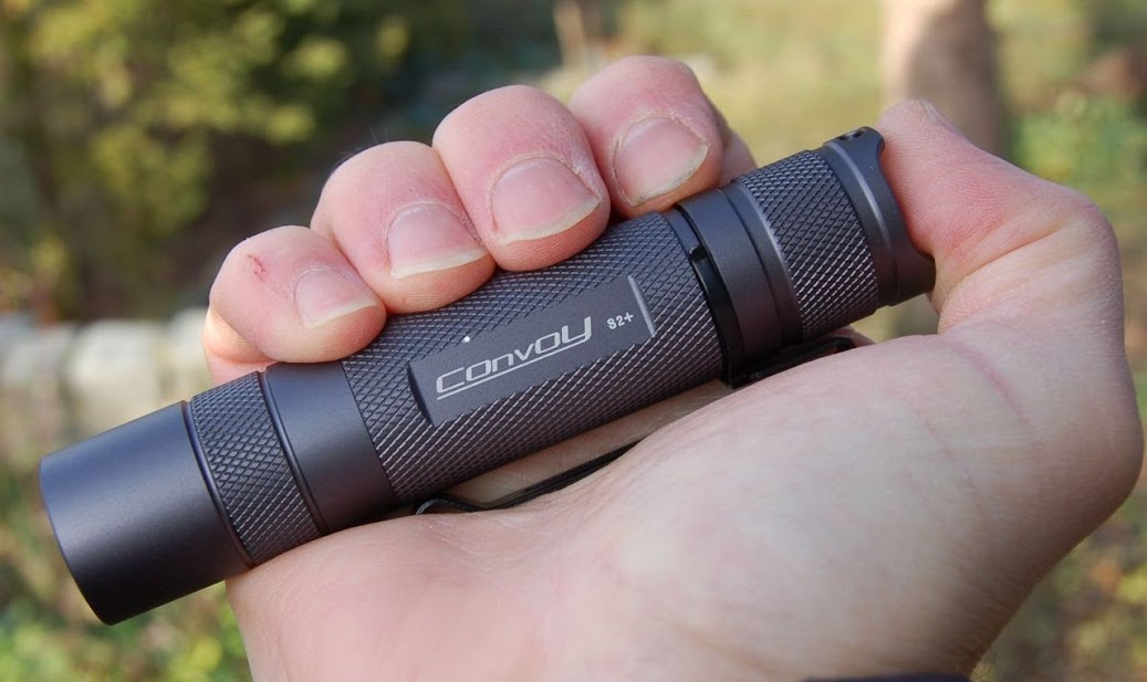

Convoy S2+
« -: 29 Ноември, 2017, 16:05:41 »
Моделът S2+ на китайската марка Convoy е добре познат на много хора, но въпреки това няма подходящото представяне във форума.Ще се опитам в някаква степен да поправя този пропуск.
Фенера спада в категорията на ежедневно носени, но има способности да изпълнява и много други задачи. Популярността му се дължи най-вече на достъпната цена и многобройните варианти за конфигуриране и модифициране. В различните китайски онлайн магазини се намира в диапазона от 10 до 20 долара.
Бих могъл да кажа, че Convoy S2+ представлява своеобразен вид платформа и всеки може да си го нагоди според специфичните нужди.
Стандартно се предлага с няколко вида диоди и драйвери, които позволяват през диода да минава определено количество ток, както и да управляват различните режими на светене.
Различните варианти ще ги обобщя в табличка по-долу. При подходящ избор на диод, драйвер и високо-разрядна батерия, може да се постигнат над 1000 лумена, което е доста впечатляващо за типа на фенера.
Тип диод         Цветна температура 1050 mA  1400 mA  2100 mA  2800 mA
XP-L HI V2-1A  6500-7000                  490 lm     623 lm     860 lm     1067 lm
XM-L2-U2-1A    6500-7000                  450 lm     623 lm     860 lm     1067 lm
XM-L2-T6-3B    5000-6500                  460 lm     582 lm     803 lm      996 lm
XM-L2 T6-4C    4300-4500                  460 lm     582 lm     803 lm      996 lm
XM-L2 T5-5B    4000-4200                  430 lm     540 lm     745 lm      925 lm
XM-L2 T4-7A    3000-3200                  395 lm     499 lm     688 lm      853 lm
XM-L2 T4-7C   <3200                          395 lm     499 lm     688 lm      853 lm
Convoy S2+  работи с батерия тип 18650, но на пазара се предлага и адаптер за 18350. Все още не мога да потвърдя лично, но предполагам, че ако се ползва такава батерия, теглото значително ще се намали, но това пряко ще се отрази и на продължителността на светене.
Цветовата гама може да се каже, че е разнообразна. Предлаганите цветове са черен, сив, сребрист, червен, син, зелен, и пустинен. Бутона за управление може да бъде със силиконов маншон или метален, като металния може също да е в няколко цвята, както и с подсветка.. Според някои, металният компрометира водоустойчивостта на фенера, но според мен изглежда по-добре.
Аз поръчах съвсем обикновен, сив, със силиконов бутон. Пристигна в обикновена бяла кутийка и като комплектация към него имаше само връзка за ръка. Допълнително поръчах клипс, като това символично го оскъпи. Избрах топъл диод T6-4C и драйвер, който подава 1400 мА ток. Тъй като идеята ми е да ползвам предимно минималния режим за вечерните разходки на кучето, искам да имам добро цветопредаване (малко съм зле с очите и студените диоди ми дразнят) и максимална продължителност на светене. Имах идея да го прикрепя на лентата за глава и да го използвам като челник, но поради по-големия диаметър това не може да стане без да модифицирам държача на лентата (все още не съм го направил).
Размерите на фенера са предвидени така, че да пасва добре в ръката. Корпуса  е изработен от авиационен алуминий с твърдо анодизирано покритие. Дължината му е 118 мм, а диаметъра - 24мм. Диаметъра на рефлектора е 17,5, а дълбочината му (на око) е около 14мм. Диаметъра не се променя по цялата дължина на фенера, като това може да се приеме и като предимство и като недостатък. Накатката не е агресивна, дори бих казал, че е доста гладка. Понякога, фенера ми се хлъзга в ръката и единствено ремъка го спасява да не падне. Предимството на равномерния профил, обаче, е че ще е удобен да се монтира като светлина на велосипед или като подцевно осветление на огнестрелно оръжие. Също така е много удобно да се носи в джоб и при вадене на фенера никъде не закача.
Теглото без батерия е 81 грама, а със клетка Samsung 2200 mAh - 127 грама.
Диода е добре центриран, а рефлектора е тип “портокалова кора”, което осигурява много равномерен и широк лъч, като централната точка плавно прелива към периферията. Разликата с Fenix PD35 е осезаема (само с него мога да сравня). Предпазното стъкло е обикновено, без анти рефлексно покритие. Все пак, ако решите, че такова ви е нужно, може да се поръча допълнително. Има и скрит фосфоресциращ О-пръстен между стъклото и корпуса.
Също така има и два по-големи гумени пръстени от двете страни на резбата на тръбата за батерия. Предполагам, че водоустойчивостта ще е добра, но не съм го пробвал.
Резбите са достатъчно дълги, с трапецовиден профил. Тези, от страната на капачката са анодизирани и при леко развъртане се проявява заключващ ефект - фенера не може да се активира инцидентно.
Капачката е проектирана така, че фенера може да стои изправен. Също така, като допълнителна опция, може да се вземе и магнит, който се поставя около бутона и така значително повишава функционалността. Профила на капачката е изрязан, което еспомага за натискане на бутона с палец. Пробвах го и с ръкавици - никакъв проблем.
Convoy S2+ има пружини и от към страна на главата, и от към капачката. Не е никакъв проблем да се ползват защитени батерии, или такива с плосък положителен контакт. Все пак има някакво ограничение - максималната дължина на батериите е 67 мм. Също така пружините спомагат да се обират и вибрации, ако фенера се ползва за велосипедно осветление.
Продават се два вида клипсове - единия, който аз имам се защипва за корпуса. Той е от типа, за дълбоко носене. Има и друг вариант, който се монтира с винтове и гайки в отворите за ремъка. Аз си харесах първия, защото може много бързо да се свали ако не се ползва.
Управлението се извършва от бутона на капачката, който е тип “reverse click” - тоест сработва при отпускане. Интерфейса работи по следния начин - пълно натискане и отпускане пуска или спира светенето. Леко натискане сменя режимите.
Драйвера има две групи, съответно с 3 и 5 режима. Разликата е, че втората група  добавя строуб и SOS. За да се сменят групите, фенера се пуска на най-слабия режим. След около 5 сек. фенера примигва. Точно в този момент трябва да се изключи и да се включи отново и се активира съответната група. Малко е досадно, ако фенера се ползва само на ниския режим, но се свиква.
При най-слабия режим свети на около 5%, средния е 40%, силния, строб и SOS sa na 100%. при моя фенер това са 29 лм, 233 лм и 582 лм.
ниския режим ми осигурява около 30 метра добра осветеност. Другите два все още не съм ги мерил.
Продължителноста на светене при различните режими не съм тествал, но вече цяла седмица го ползвам по поне 2 часа на ден, като доста често сменям режимите за да го сравнявам с Fenix-a.
