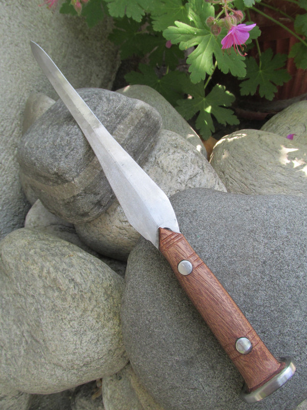

« Отговор #227 -: 29 Април, 2019, 13:25:28 »
Кинжал в (псевдо)микенски/фентъзи стил  :)
Това е един от най-сложните и трудоемки ножове, които съм правил. По желание на собственика, изковах острието от едно много особено, криво парче неръждавейка, което преди мен беше пробвал да оформи друг ковач. Силите и уменията ми в коването стигнаха да му придам тази форма, поне прилича на нож  :D  Донякъде напомня за микенски меч, тъй че не е пълен провал. Стоманата се самозакалява на въздух, но нямам представа каква е твърдостта. Струва ми се достатъчна за такъв кинжал.
Дръжката е от махагон сапели, с подложки от кожа. Захваната е с неръждаеми болтове и гайки, които закръглих, за да влезат плътно в чирените. Горната част на канията е също от сапели, като подвеската е закрепена на лента неръждавейка, занитена на гърба.

« Отговор #228 -: 30 Април, 2019, 07:54:27 »
Личи си, че си вложил услия. Почти винаги такива стари и приемани за лесни форми се оказват трудоемки. Имат си специфика и особености, които са позабравени Дръж този курс и ще натрупаш опит :nabira:
