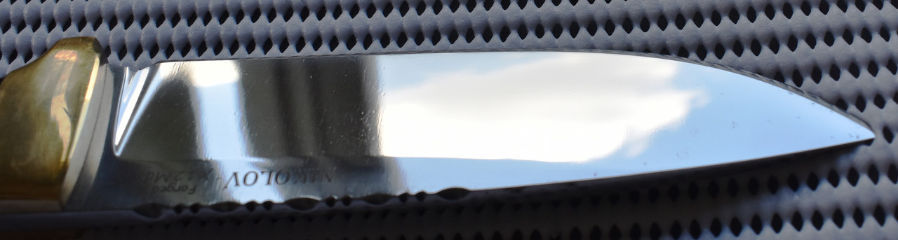

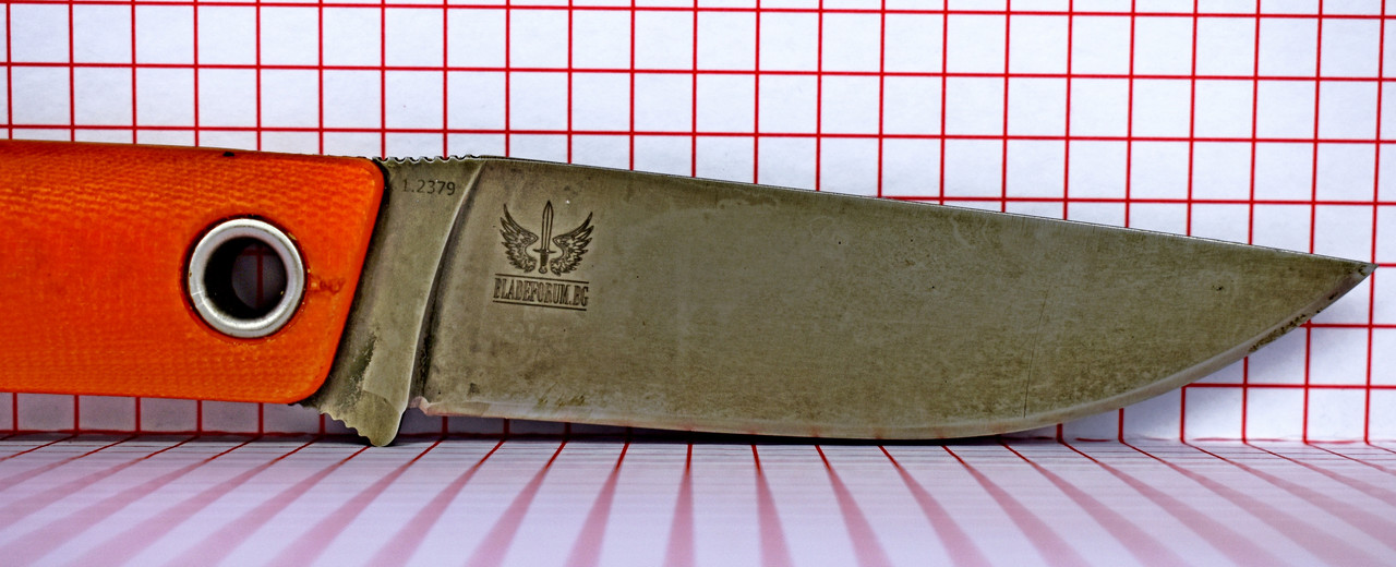

Да споделя малко личен опит:
 И аз на времето проплаках така от D2 и подобни и .. Тогава най-честият съвет от колегите  беше да приема точките и оцветяването.. И аз като теб измивам и подсушавам старателно. Това обаче е достатъчно при инцидентна употреба. При редовна употреба, освен че е досадно все някъде ще стъпиш на криво.
 Имам нож на Наско Николов, идеално полиран, ползван редовно близо две години без да допусна сянка или точка. Преди няколко дни рязах пластмасови бутилки /нали трябва да събираме разделно/, сред бутилките имаше и такива от кола. След като приключих измих, подсуших, прегледах и прибрах.. На другият ден имаше точки, които не излизат с никакви пасти.
 Същото е положението и с нож който е от D2 и стоун уош покритие.
 Нож от Vanadis4E, който загубих в гората и престоя във влажната шума и росната трева 4-5 часа докато го намеря, също петняса..
 На BM940 му избиха черни точки от една седмица ноене по плажове на морето.
 За Дебата от бяла стомана няма какво да говорим там спасение няма каквото и да правя.
 Ползваш ли редовно, трябва да си готов да приемеш точките и сенките. Това е неравна борба, която няма как да бъде спечелена, освен ако ножът не се консервира и прибере.
 Относно патинирането: Ако искаш равномерно покритие, независимо с какво и как ще патинираш,  ножът трябва да бъде идеално подготвен с перфектен финиш. Дори да получиш идеално патинирана повърхност, това не е гаранция че впоследствие няма да се получат по-тъмни точки и петна.
 Вложих много време в един Патриот, но той за твърде кратко време задържа равномерният сив цвят който първоначално имаше.
 Ето защо и аз вече мисля като колегите които смятат че това си е нещо нормално и трябва да го приемем, когато става въпрос за ножове които употребяваме постоянно, оставям  нещата да си се развиват естествено. Винаги мога да ги накисна в некоя врумя и да ги окъкам.
Нарочно слагам и снимки за да си направиш сметката
