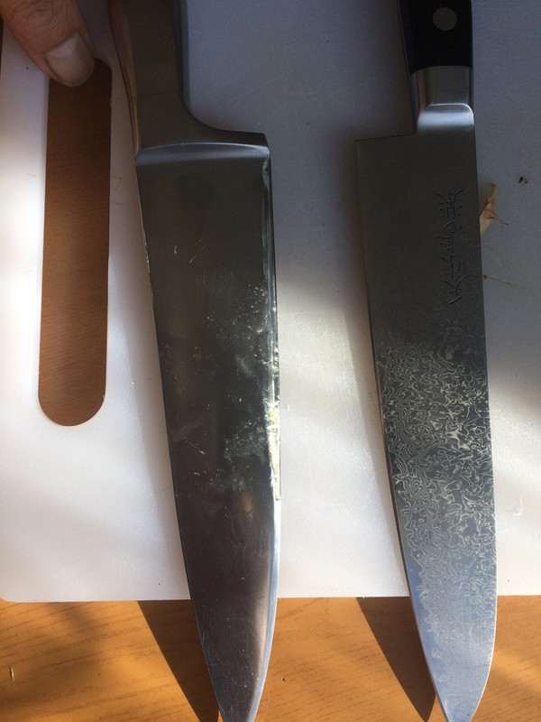

И последно. Две снимки на това какво се случва при рязането на ананс с японски кухненски нож на Хиромото и съответно с Цвилинг. Надявам се да се види ясно, защото са снимани с телефона. Цвилинга резна само едно дискче,  Хиромото останалото.  И двата ножа са точени от мен, постарал съм  се да намаля ъгъла на Цвилинга. На хартия се представят почти еднакво,  но в кухнята разликата е огромна.
