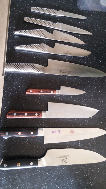

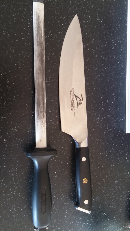

Бях на гости на брат ми,който също е фен на Японските кухненски ножове,но за разлика от мен е пуснал всички налични в употреба.За повечето от тях с изключение на Global съм му съдействал или поръчвал.С изключение на Global всички останали са от VG-10 с дамасков ламинат.Успях да ги огледам,тествам и заточа.Впечатленията ми са,че Global са с най-ниски качества,след тях ножовете на Hocho изработени за Dictum и най-добри са Японския на Shiki и Zelite Infinity.На практика последните два са били използвани по-рядко, по-внимателно и най-интересно беше,че не са острени две години,но имаха прилична острота. Другите са били подържани с обикновена точилка (с кръстосани керамични пръчки).Хубавото беше,че имаше керамичен масат с грит около 1000 и малко водни шкурки за мой късмет.
